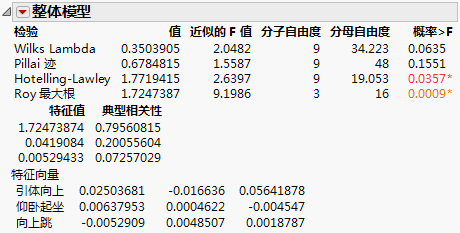

图 10.12 典型相关性
Canonical Correlations
输出典型变量使用显示为 Y 变量的线性组合的特征向量。例如,Canon[1] 计算如下:
0.02503681*引体向上数 + 0.00637953*仰卧起坐数 + -0.0052909*向上跳数
该典型分析不生成均值为 0 且标准差为 1 的标准化变量,但是很容易使用具有这些功能的计算器定义新的标准化变量。
