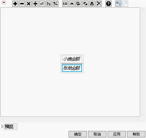

1. 突出显示“小费百分比”列并选择列 > 公式。
2. 点击小费金额。
3. 点击“除” Image shown here。
4. 点击账单金额。
图 7.21 “小费金额”除“账单金额”的公式
Formula for Tip Amount by Bill Amount
5. 点击确定。

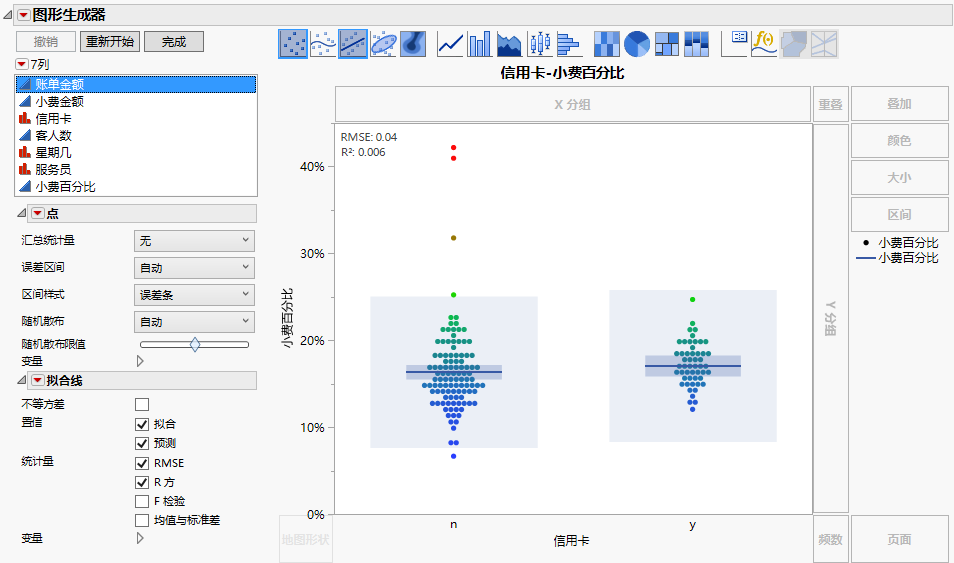

添加图形
1. 点击图形 > 图形生成器。
2. 将信用卡拖到 X 轴。
3. 将小费百分比拖到 Y 轴。
4. 点击“拟合线”元素 Image shown here。
5. 在左侧“拟合线”下方,选择预测、RMSE 和 R 方。
图 7.23 “信用卡类型-小费百分比”的图形生成器选择
Graph Builder Selections For Tip Percentage by Credit Card Type
6. 点击完成。
同样,该步骤尚未记录在“工作流生成器”中。
7. 为了确认图形已完成,关闭“图形生成器”窗口。

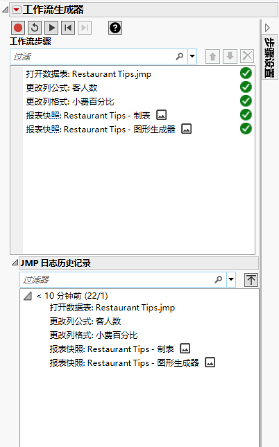

停止记录并测试工作流
提示:您可以随时执行以下步骤来测试您的工作流。您可以在测试工作流之后继续对它进行编辑。
1. 点击“记录” Image shown here 停止记录。
图 7.24 带步骤和日志的工作流生成器
Workflow Builder with Steps and Log
2. 点击“重新开始” Image shown here 关闭 JMP 中打开的任何窗口。
3. 点击“播放” Image shown here 测试并确认工作流。
