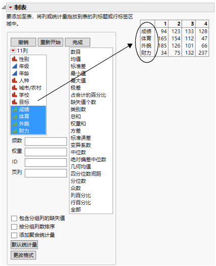

2. 选择分析 > 制表。
3. 选择成绩、体育、外貌和财力并将它们拖放到“行的拖放区”。
图 9.20 按类别分类的列
Columns by Categories
请注意,显示单个组合表。
将每个类别的 1 到 4 评分的百分比制表。

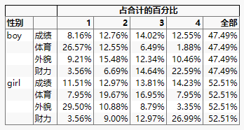

4. 将性别拖放到左侧的空标题。
5. 将占合计的百分比拖放到编号的标题。
6. 将全部拖放到数字 4 旁边。
图 9.21 已添加到表的“性别”、“占合计的百分比”和“全部”
Gender, % of Total, and All Added to the Table

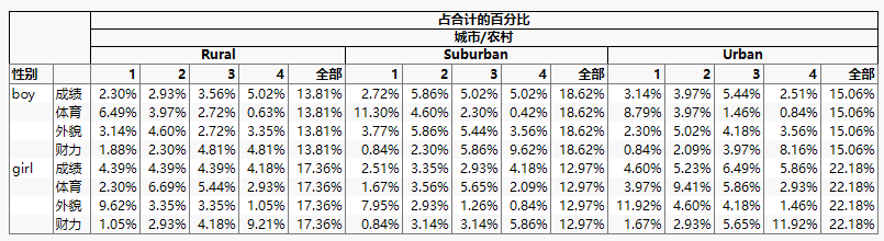

通过添加人口统计数据进一步细分制表。
7. 将城市/农村拖放到占合计的百分比标题下方。
图 9.22 已添加到表的“城市/农村”
Urban/Rural Added to the Table
您可以看到对于农村、郊区和城市中的男孩,体育是影响受欢迎的最重要因素。对于农村、郊区和城市中的女孩,外貌是影响受欢迎的最重要因素。
