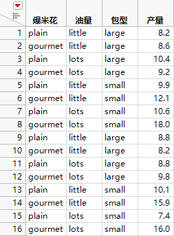

假定您要将两个 JMP 数据表(Trial1.jmp 和 Trial2.jmp)拼接为一个新数据表。
要拼接数据表,请执行以下步骤:
1. 选择帮助 > 样本数据文件夹,然后打开 Trial1.jmp 和 Trial2.jmp。
2. 从 Trial1.jmp 表中,选择表 > 拼接。
3. 在已打开的数据表列表中,选择 Trial2 并点击添加。
4. 点击确定。
数据表将合并为一个新的拼接表,其中包含第一个数据表中的所有行,后接第二个数据表中的所有行。
图 6.18 两个数据表的拼接结果
Result of Concatenating Two Data Tables
原始数据表中的每个列名都可以在拼接的数据表中找到有一列与其列名匹配。但是,若列名不完全匹配,则不会合并这些列名。例如,若产量列被命名为产量1 和产量2,那么会在拼接数据表中为每列单独创建一列。
