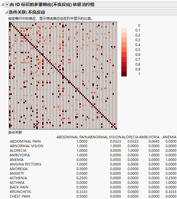

8. 点击“分类”红色小三角并选择条件关联。
图 3.31 “条件关联”报表(部分报表)
Conditional Association Report (Partial Report)
条件关联矩阵提供在有某一不良反应的前提下,存在另一不良反应的条件概率。概率涉及所有组。在患者有异常疼痛的前提下,视觉异常的概率为 0.0323。
提示:悬停在条件概率的热图上方。

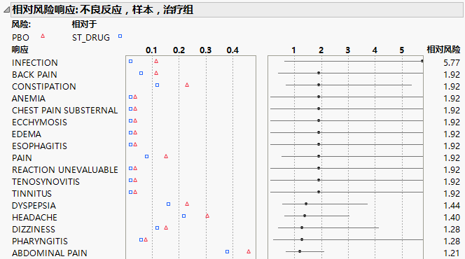

9. 点击“分类”红色小三角并选择相对风险。
10. 在窗口中选择 PBO 并点击确定。
右击窗口中的“相对风险”报表并选择按列排序。
11. 选择相对风险并点击确定。
图 3.32 “相关风险”报表(部分报表)
Relative Risk Report (Partial Report)
“相对风险”选项通过计算分组变量各个水平的风险比率来得到不同响应的相对风险。默认“相对风险”报表列出响应名称、分组变量每个水平的风险(比率)、具有 95% 置信区间的相对风险图,以及相对风险估计值。在此您可以按治疗组比较不良反应的相对风险。PBO 组感染的相对风险是 ST_DRUG 组的 5.7 倍。不过,置信区间非常宽,并且包括相对风险 1.0。当分组变量每个水平的风险相同时就会出现相对风险 1.0。
