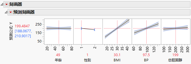

图 3.39 带置信区间的刻画器
Profiler with Confidence Intervals
显示使用预测值的标准误差构造的带置信区间的预测刻画器。
