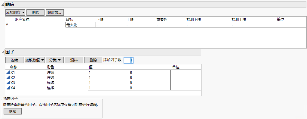

1. 选择实验设计 > 特殊目的 > 空间填充设计。

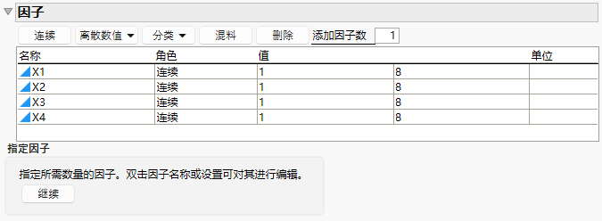

2. 添加 4 个连续因子并且将其值改为 1 和 8。
图 22.8 四个因子的“空间填充”窗口
Space-Filling Window for Four Factors
3. 点击继续。

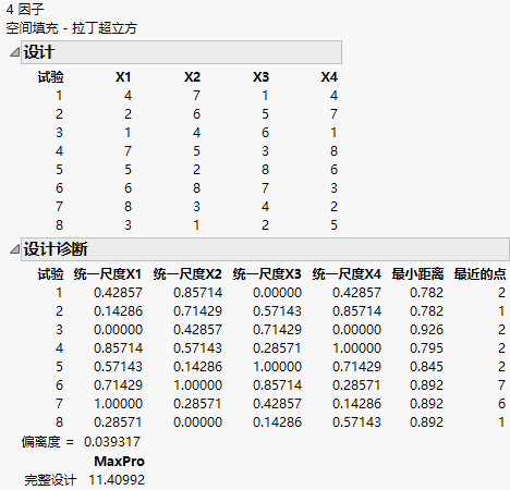

图 22.9 针对具有 8 个水平的 4 个因子和 8 次试验的拉丁超立方设计
Latin Hypercube Design for Four Factors and Eight Runs with Eight Levels
拉丁超立方设计中每对点之间的最小距离比球堆积设计中每对点之间的最小距离小。这是因为拉丁超立方设计有约束条件,要求每个因子的水平等间距。球堆积设计在没有任何约束的情况下使最小距离最大化。
