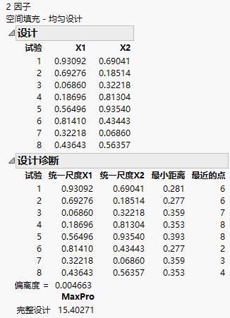

7. 点击均匀按钮。
图 22.10 具有 8 次试验的均匀空间填充设计的因子设置和诊断
Factor Settings and Diagnostics for Uniform Space-Filling Designs with Eight Runs
均匀设计方法的重点不在于分散这些点,而在于为每个因子均匀分布这些点。点对之间的最小距离相差很大。使用分布直观演示因子内点的散布。

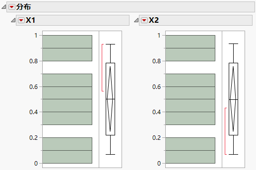

8. 点击制表。
9. 在该数据表中,选择分析 > 分布。
10. 选择 X1 和 X2,然后点击 Y,列。
11. 点击确定。

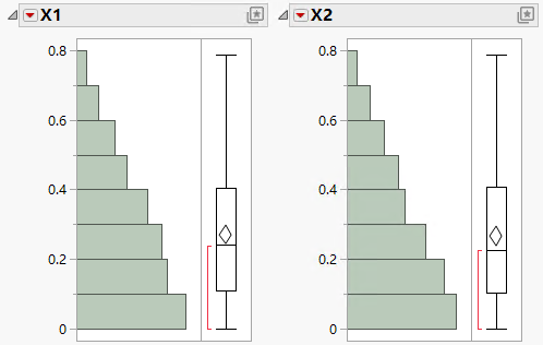

均匀设计不保证因子水平的等间距。但是,对每个因子运行分布(使用分析 > 分布)会显示平坦的直方图。
图 22.11 每个因子的直方图
