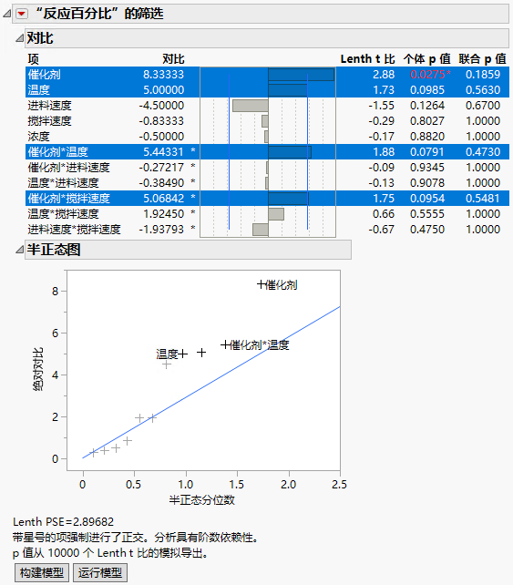

图 11.7 模型对比
Model Contrasts
催化剂*搅拌速度交互作用已突出显示,但搅拌速度主效应未突出显示。按照效应遗传原则,您应该向模型添加搅拌速度主效应。请参见“效应遗传”。
6. 点击构建模型。
7. 在“构造模型效应”部分中选择搅拌速度并点击添加。
8. 点击运行。

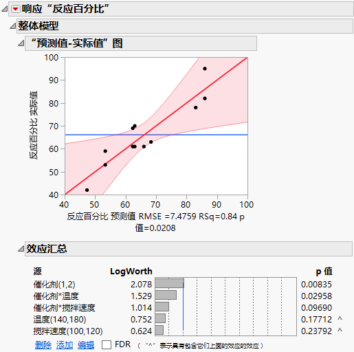

图 11.8 部分“拟合模型”报表
Partial Fit Model Report
搅拌速度和温度的 p 值右侧的 ^ 符号说明:尽管不显著,这些效应还是包含在显著高阶效应中。
