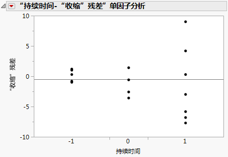

图 11.6 散度效应-残差
Residual by Dispersion Effect
在该图中,很容易看出方差随着持续时间的增加而增加。这通过将持续时间视为名义型因子来实现。
