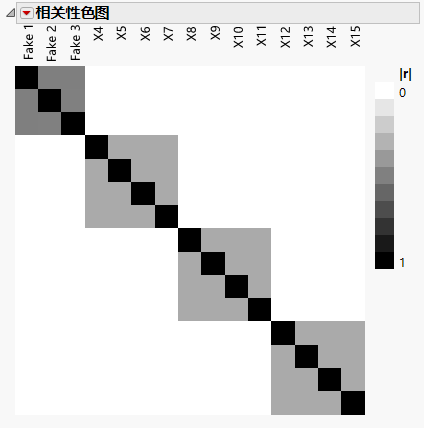

图 27.1 GOSSD 相关性色图
GOSSD Color Map on Correlations
设计结构在色图中显而易见。组中因子相互关联。不同组中的因子不相关,这表明它们之间正交。
