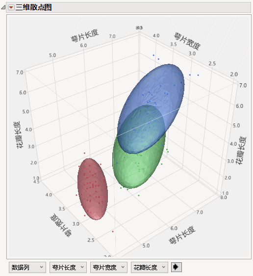

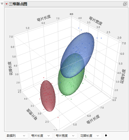

本例显示如何在三维散点图中按种类对测量值分组,并使用正态等高线椭圆设置每个分组的格式。这些椭圆覆盖 75% 的数据点且透明度为 50%。等高线基于种类进行颜色编码(使用 JMP 默认颜色)。
1. 选择帮助 > 样本数据文件夹,然后打开 Iris.jmp。
2. 选择图形 > 三维散点图。
3. 选择萼片长度、萼片宽度、花瓣长度和花瓣宽度,然后点击 Y,列。
4. 点击确定。
5. 点击“三维散点图”红色小三角并选择正态等高线椭圆。
6. 选择按列分组。
7. 选择种类。
8. 在“覆盖率”旁边键入 0.75。
9. 在“透明度”旁边键入 0.5。
10. 点击确定。
图 9.9 已分组正态等高线椭圆的示例
