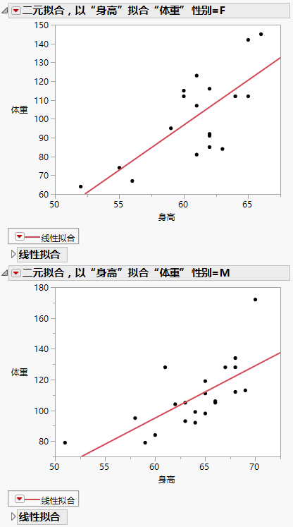

图 5.21 “依据”变量图的示例
Example of By Variable Plots
“依据”变量(性别)的每个水平都有单独的分析。您会看到针对女性的散点图和针对男性的散点图。
