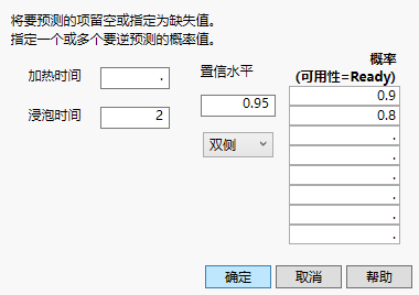

2. 点击“‘可用性’的名义型 Logistic 拟合”旁边的红色小三角并选择逆预测。
3. 删除加热时间的值。
因为您要找到加热时间的预测值,因此将加热时间值留空。
4. 为浸泡时间输入 2。
您要预测浸泡时间为 2 时的加热时间。
5. 在“概率”下,在前两行中输入 0.9 和 0.8。
图 12.7 “逆预测规格”窗口
The Inverse Prediction Specification Window
6. 点击确定。

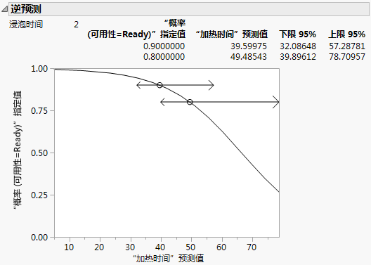

图 12.8 “逆预测”报表
Inverse Prediction Report
当浸泡时间为 2 时,若金属锭有 90%的机会可以滚压,加热时间的预测值为 39.60,其 95% 置信区间为 32.09 到 57.29。当浸泡时间为 2 时,若金属锭有 80%的机会可以滚压,加热时间的预测值为 49.49,其 95% 置信区间为 39.90 到 78.71。
