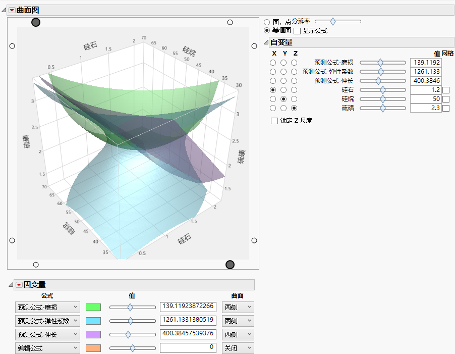

在本例中,目标是确定特定变量的哪些值位于两个曲面设置的限值范围内。等值面是等价于二维等高线图的三维图。等值面要求公式具有三个自变量。“分辨率”滑块确定计算公式所用各点的 n × n × n 立方体。“因变量”部分中的“值”滑块用于选择等值面(即等高线水平)值。

5. 选择外观控件中的“等值面”单选按钮。
6. 在“因变量”报表中,从全部三个变量的“曲面”菜单中选择两侧。
图 5.14 三个变量的等值面
Isosurface of Three Variables
对于轮胎胎面数据,可以将磨损设置为固定的最小设置,将延伸率设置为固定的最大设置。使用弹性系数滑块查看哪些弹性系数值位于其他两个曲面所设置的限值之内。
