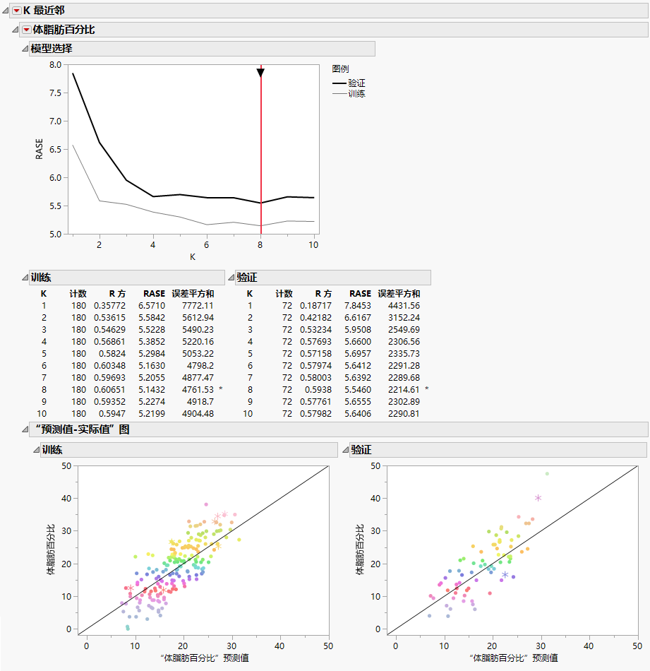

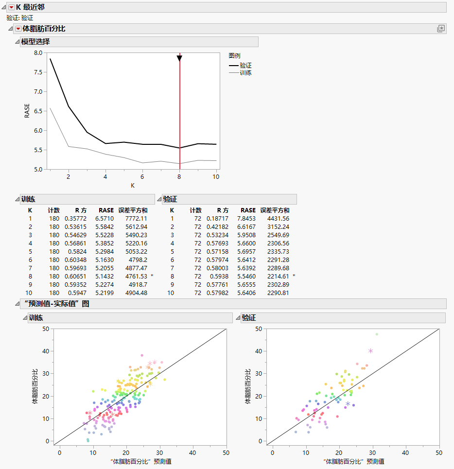

7. 点击体脂肪百分比红色小三角并选择标绘“预测值-实际值”图。
图 7.3 “K 最近邻”报表
K Nearest Neighbors Report
K = 8 模型针对验证集具有最低的 RASE。在 k 最近邻模型之间,基于 8 个最近邻的模型看起来效果最佳。训练集的“预测值-实际值”图显示点落在线上,指示这些预测值与实际值相似。验证集的图上的大多数点落在线上,只有上端的几个观测离线远一点。
