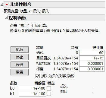

5. 点击确定。
图 15.13 “非线性拟合”控制面板
Nonlinear Fit Control Panel

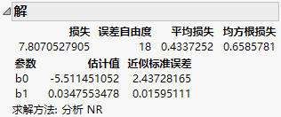

6. 在控制面板中点击执行。
图 15.14 “解”报表
Solution Report
“解”报表中的“损失”值是在参数估计值处求得的负对数似然。

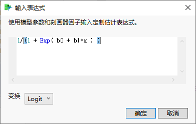

1. 点击“非线性拟合”红色小三角并选择“定制估计”刻画器。
2. 输入模型,作为定制估计表达式。为此,请在“输入表达式”窗口中执行以下表达式:
1/(1 + Exp( b0 + b1*x ))
3. 从“变换”列表中选择“Logit”。
图 15.15 已完成的“输入表达式”窗口
Completed Enter Expression Window
4. 点击确定。
