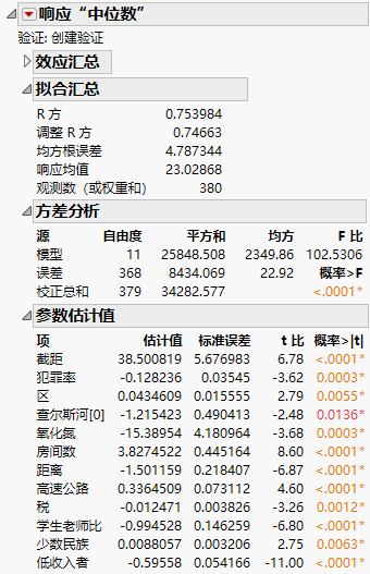

图 11.2 “拟合模型”报表
Fit Model Report
10. 要将预测公式保存至列,请点击“响应”红色小三角并选择保存列 > 预测公式。

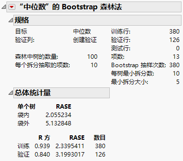

图 11.3 Bootstrap 森林法模型
Bootstrap Forest Model
9. 要将预测公式保存至列,请点击“Bootstrap 森林法”红色小三角并选择保存列 > 保存预测公式。

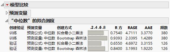

图 11.4 “模型比较”报表
Model Comparison Report
构建模型使用的是训练集中的行,所以“创建验证 = 训练”对应的 R 方统计量可能会有些虚高。在这种情况下,统计量不能代表模型的预测能力。这对于 Bootstrap 森林法模型尤其如此。
使用“创建验证 = 验证”的统计量比较模型。在这种情况下,Bootstrap 森林法模型的预测能力比回归模型好。

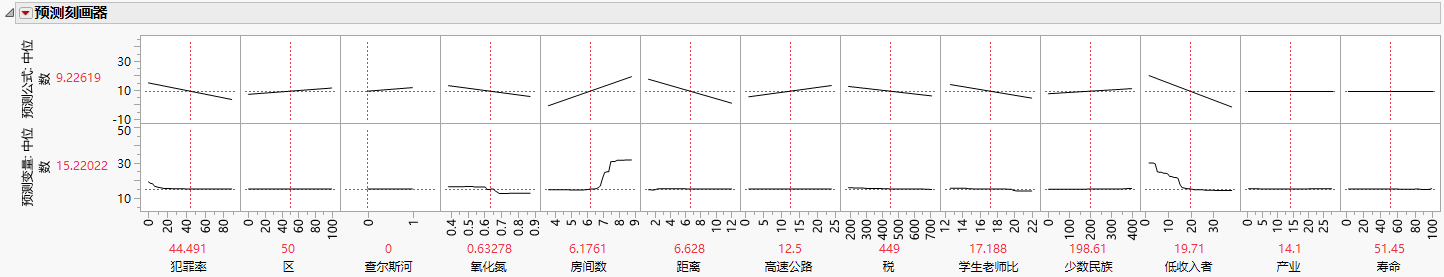

5. 点击“模型比较”旁边的红色小三角,然后选择“刻画器”。
图 11.5 所有模型的“预测刻画器”
Prediction Profiler for All Models
预测刻画器支持您比较不同模型中每个因子的影响。当比较不同类型的模型(比如在此比较的回归模型和分割模型)时,该刻画器尤其有用。
