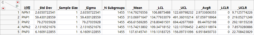

6. 点击“控制图生成器”红色小三角,然后选择保存限值 > 在高型新表中。
图 3.35 高型新表
New Tall Table
控制限保存到新的数据表中,每个 Y 变量都有一行,每个统计量都有一列。
