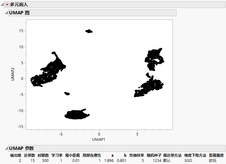

图 11.2 “多元嵌入”报表
Multivariate Embedding Report
“多元嵌入”报表窗口包含使用 UMAP 方法和计算算法的指定参数设置计算的二维图。
