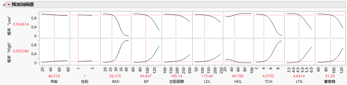

7. 点击“朴素 Bayes”红色小三角并选择刻画器。
图 8.3 疾病发展的预测刻画器
Prediction Profiler for Disease Progression

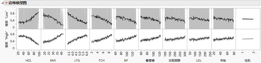

图 8.5 “边缘模型图”报表
Marginal Model Plots Report
“边缘模型图”报表中图的第二行显示较高的 HDL 值与将患者归类为“High”的较小概率关联。而且,较高的 BMI 和 LTG 值与将患者归类为“High”的较大概率关联。
