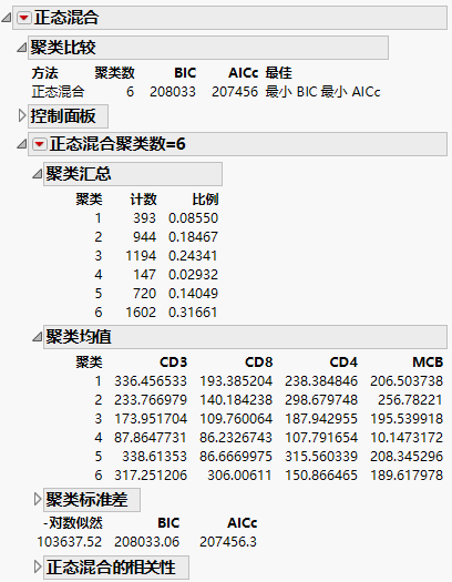

图 15.2 “正态混合聚类数=6”报表
Normal Mixtures NCluster=6 Report
“聚类汇总”报表显示 6 个聚类中每一个聚类的观测数。“聚类均值”报表显示每个聚类的四个标记读数的均值。

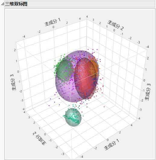

7. 点击“正态混合聚类数=6”旁边的红色小三角,然后选择三维双标图。
注意:您的三维双标图可能有所不同,因为算法具有随机起始值。
图 15.3 血细胞计数数据的“三维双标图”
3D Biplot of Cytometry Data
该图显示聚类的拟合正态密度等高线。注意到依据前 3 个主成分,一个聚类明显与其他聚类分开。
