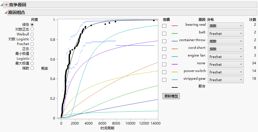

在“竞争原因”报表中,JMP 显示了每个失效原因的最佳分布拟合。
图 3.11 初始“竞争原因”报表
Initial Competing Cause Report

10. 为 bearing seal、belt、container throw、cord short 和 engine fan(具有最少失效计数的原因)选择忽略。
出现 10% 的失效的估计时间现在为 263。
图 3.13 更新的失效时间
Updated Failure Time
若电源开关和齿轮折断是仅有的失效原因,出现 10% 的失效的估计时间将增加大约 31%。
