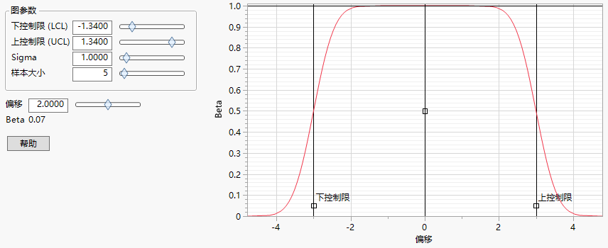

使用“OC 曲线”平台可估计使用偏移后采集的第一个样本标识过程偏移的概率。
1. 选择分析 > 质量和过程 > OC 曲线。
2. 选择 Shewhart 均值图。
3. 点击确定。
4. 将控制限设置为 -1.34 和 1.34。这些是针对 s = 1 和 n = 5 的 3 个 sigma 限值(3 乘以 1 除以 5 的平方根)。
5. 保持 Sigma 设置为 1,样本大小设置为 5。
6. 将偏移设置为 2。
图 18.1 OC 曲线示例
OC Curve Example
Y 轴是 Beta 风险,或未检测到偏移的概率。检测到样本大小为 5、大小为 2s 的偏移的概率为 1 - 0.07 = 0.93。
