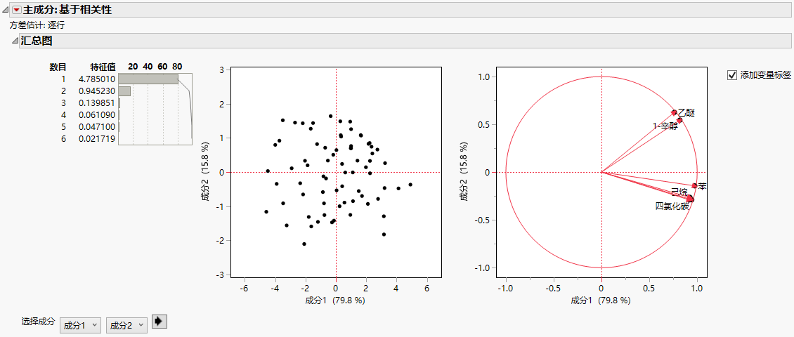

图 4.2 “主成分: 基于相关性”报表
Principal Components on Correlations Report
该报表提供特征值和一个条形图,图中显示了每个主成分所解释的变异百分比。在本例中,第一个主成分解释数据中大约 80% 的变异。前两个主成分一起,共同解释了数据中几乎全部的变异 (95.5%)。同时还有一个“得分图”和一个“载荷图”。请参见“主成分”报表。
