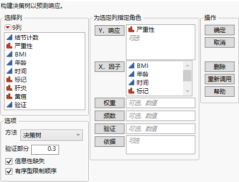

1. 选择帮助 > 样本数据文件夹,然后打开 Liver Cancer.jmp。
2. 选择分析 > 预测建模 > 分割。
3. 选择严重性并点击 Y,响应。
4. 从 BMI 一直选到黄疸,然后点击 X,因子。
5. 基于您的 JMP 安装选择一个验证过程:
‒ 对于 JMP Pro,选择验证并点击验证。
‒ 对于 JMP,输入 0.3 作为验证比例。
注意:因为验证行是随机选择的,使用验证比例的结果可能不同于此处所示的结果。
图 4.17 验证部分 = 0.3 的已完成启动窗口
Completed Launch Window with Validation Portion = 0.3
6. 点击确定。

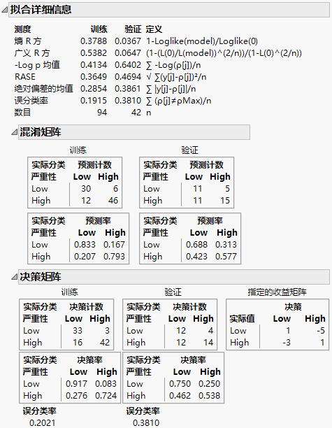

12. 点击“‘严重性’分割”旁边的红色小三角菜单,选择显示拟合详细信息。
图 4.19 “混淆矩阵”报表和“决策矩阵”报表
Confusion Matrix and Decision Matrix Reports
“混淆矩阵”报表和“决策矩阵”报表位于“拟合详细信息”报表中的“测度”列表的后面。注意到“混淆矩阵”报表和“决策矩阵”报表中的混淆矩阵显示不同的计数。这是因为与不带权重的预测概率相比,收益矩阵中的权重会生成不同的决策。
13. 点击“‘严重性’分割”旁边的红色小三角菜单,选择保存列 > 保存预测公式。
数据表中添加了八列。
提示:要快速返回数据表,请点击报表窗口 (Windows) 右下角的“查看相关的数据”图标 Image shown here,或是工具栏菜单 (macOS) 上的“显示数据表”图标。
‒ 前三列仅涉及预测概率。混淆矩阵计数基于最可能的“严重性”列,该列将患者分类到预测概率最高的那个水平。预测概率在 Prob(严重性==High) 和 Prob(严重性==Low) 列中给出。
‒ 后五列涉及收益矩阵权重。名为“严重性”的最佳收益预测的列包含基于收益矩阵所作的决策。针对患者所作的决策是具有最大收益的那个水平。收益在“High”的收益和“Low”的收益列中给出。
