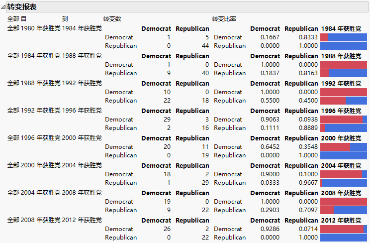

6. 靠近报表窗口的底部,点击灰色“转变报表”展开图标以打开“转变报表”。
图 3.34 重复测量转变报表
Repeated Measures Transition Report
“转变报表”是重复测量分析所特有的报表。该报表包括后续时间点之间差异的计数和比率。1980 年至 1984 年期间,有 5 个民主党州转变为共和党州,比率为 0.8333(即 6 个州中的 5 个州)。1980 年,这些州投票选举了民主党,但到 1984 年却改投共和党。2008 年至 2012 年期间,28 个民主党州中有 2 个民主党州转变为共和党州,比率为 0.0714。在 2008 年和 2012 年的两次选举中,其他所有州的投票选举的政党都没有变化。
