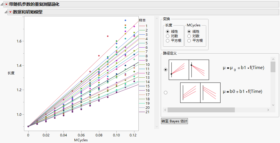

图 8.2 初始“带随机参数的重复测量退化”报表
Initial Repeated Measures Degradation with Random Parameters Report
该初始报表提供一些选项,可以向响应(长度)和时间变量 (MCycles) 添加变换,也可以更改该模型的路径定义。
8. 在“路径定义”面板中,向下滚动并选择第三个模型。
图 8.3 选定的“路径定义”模型
Selected Path Definition Model
图中的曲线更新以便与选定模型匹配。

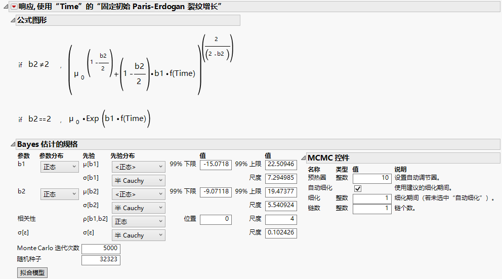

图 8.4 初始响应报表
Initial Response Report
初始响应报表包含路径定义公式的图片以及用于指定分层 Bayes 模型的先验值的面板。同时还提供用于控制 Bayes 估计过程的选项。
10. 点击拟合模型。

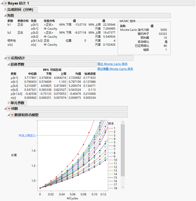

图 8.5 “Bayes 估计”报表(部分)
Bayesian Estimates Report (Partial)
“后验估计”报表显示 Markov Chain Monte Carlo (MCMC) 过程的结果。使用该表右侧的按钮以查看数据表中的所有 MCMC 样本。“诊断”报表显示原始数据值以及拟合模型的曲线。

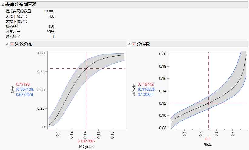

使用“寿命分布刻画器”报表估计裂纹大小的 50% 达到 1.6 英寸需经过的周期数。
11. 在“分位数”刻画器中,为概率键入 0.50。
图 8.6 寿命分布刻画器
Life Distribution Profilers
请注意,“失效上限定义”为 1.6 英寸。这是“寿命分布刻画器”报表的“失效分布”和“分位数”刻画器中使用的失效的定义。“分位数”刻画器在概率为 0.50 时,显示裂纹大小的 50% 达到 1.6 英寸时的估计周期数为 0.1197,此时 95% 可信区间为 0.11 至 0.131。
