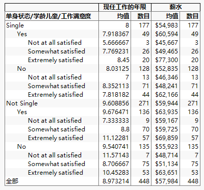

图 9.25 堆叠分组列
Stacked Grouping Columns
该表显示了工资均值、现任工作的年限均值,以及分组变量每种组合的响应者人数的细分情况。例如,有 20 位响应者是有学龄儿童的单身人士,他们对自己的工作非常满意。这 20 位响应者在现任工作的平均工作年限为 8.45 年,平均工资为 77300 美元。
表中还显示了“单身状态”和“学龄儿童”变量的聚合值。例如,若不考虑工作满意度,有 128 名响应者是单身,没有学龄儿童。这 128 位响应者在现任工作的平均工作年限为 8.03 年,平均工资为 52835 美元。
