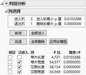

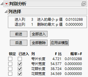

7. 点击前进三次。
图 5.15 Iris.jmp 的逐步模型
Stepped Model for Iris.jmp
三个协变量进入模型。“进入的最小 p 值”显示在顶部面板。它的值为 0.0103288,指示剩余协变量萼片长度在物种的判别分析模型中也可能是很有用的。

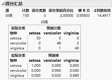

8. 点击应用该模型。
图 5.16 显示所选协变量的“得分汇总”报表
Score Summaries Report Showing Selected Covariates
根据进入的协变量和您选择的判别方法,窗口更新以显示拟合的报表。请注意,您为模型选择的协变量在“得分汇总”报表顶部列出。
