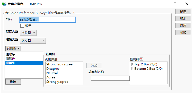

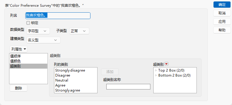

2. 选择列我喜欢橙色。右击列标题并选择列属性 > 超类别。
3. 在“超类别”下,为列类别选择 Agree 和 Strongly agree。
4. 在“超类别名称”下,输入 Top 2 Box。
5. 点击添加。
提示:点击名称左侧的小三角以显示包含在超类别中的类别。
6. 在“超类别”下,为列类别选择 Disagree 和 Strongly disagree。
7. 在“超类别名称”下,输入 Bottom 2 Box。
8. 点击添加。
图 3.22 超类别列属性
Supercategory Column Property
9. 点击确定。

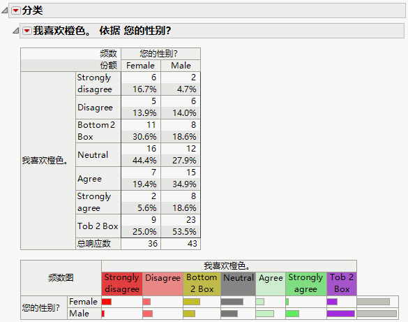

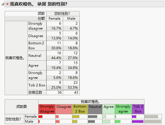

15. 点击“分类”红色小三角并选择转置的频数图。
图 3.23 带有超类别的结构化分类报表
Structured Categorical Report with Supercategories
交叉表包含两个额外行,每个超类别一行。这些超类别还包含在频数图中。请注意,Top 2 Box 行中的频数统计是“Agree”和“Strongly agree”类别中计数的总和。Bottom 2 Box 行中的频数统计是“Disagree”和“Strongly disagree”类别中计数的总和。

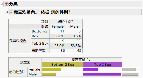

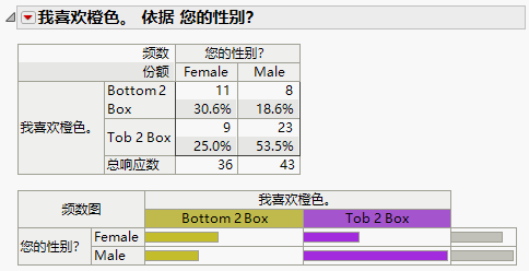

16. 点击“分类”红色小三角并取消选择响应水平。
图 3.24 具有超类别且无响应水平的结构化分类报表
Structured Categorical Report with Supercategories and No Response Levels
通过删除响应水平,您的输出现在只包含超类别。请注意总计针对所有水平。在本例中,中性响应不包含在超类别中。
