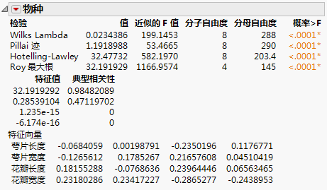

在本例中,您使用“拟合模型”平台的“多元方差分析”特质拟合模型恒等多元响应模型并检查多元检验的详细信息。

9. 点击“物种”红色小三角并选择检验详细信息。
将显示特征值、特征向量和典型相关性。
图 10.11 检验详细信息
Test Details
