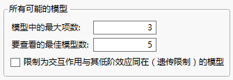

7. 点击“逐步”红色小三角菜单并选择所有可能的模型。
8. 输入 3 作为最大项数,输入 5 作为最佳模型数。
图 5.23 “所有可能的模型”弹出对话框
All Possible Models Pop-up Dialog
9. 点击确定。

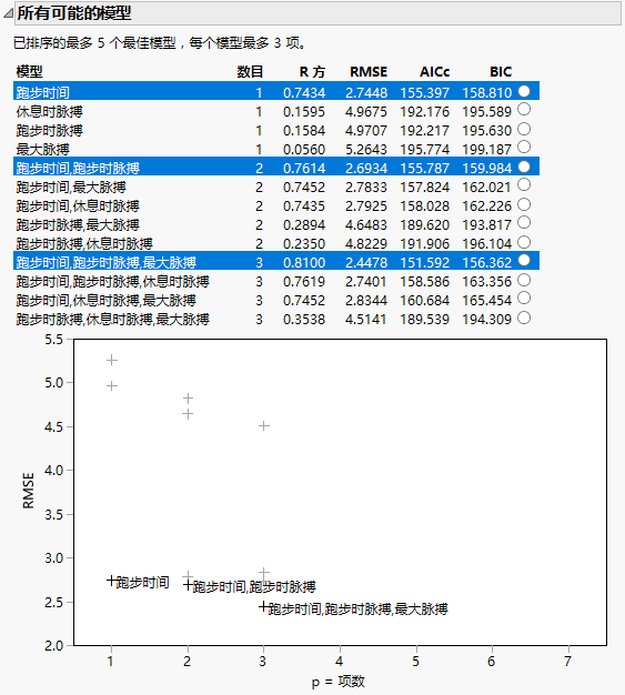

拟合所有可能的模型(一个模型中最多有三项)。
图 5.24 “所有可能的模型”报表
All Possible Models Report
以模型包含的参数数目递增的顺序列出这些模型。对于每个参数数目,突出显示具有最大 R2 的模型。通过表右侧的单选按钮列,您可以一次选择一个模型并检查结果。
注意:用于选择模型的建议准则是选择对应于最小 BIC 或 AICc 值的模型。有些分析人员还想查看 Cp 统计量。计算 Mallow Cp 统计量,但是初始时它隐藏在表中。要使它可见,可以在表中右击并选择列 > Cp。
