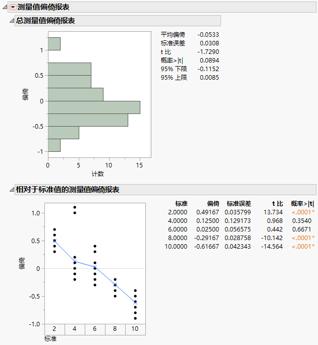

9. 点击“‘响应’的变异性量具分析”红色小三角并选择量具研究 > 偏倚报表。
图 6.11 测量值偏倚报表
Measurement Bias Report
为每个测量值计算偏倚(响应 - 标准)。“总测量值偏倚报表”显示偏倚的直方图和 t 检验结果,以查看平均偏倚是否为 0。您可以看到平均偏倚不为 0,它等于 -0.0533。但是,0 包含在置信区间 (-0.1152,0.0085) 内,这表示平均偏倚与 0 没有显著差异。在显著性水平为 0.05 时,您可以看到 p 值大于 0.05,这也显示平均偏倚与 0 没有显著差异。
“相对于标准值的测量值偏倚报表”显示每个部件的平均偏倚值。在图上绘制每个部件的偏倚平均值和实际偏倚值,以便您可以看到它的散布情况。在该示例中,部件编号 1(标准值为 2)具有高偏倚,部件 4 和 5(标准值为 8 和 10)具有低偏倚。
提示:要查看偏倚的置信区间,请在表中右击并选择列 > 95% 下限和列 > 95% 上限。

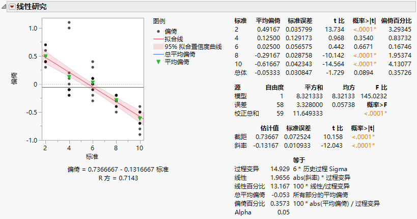

使用“线性研究”选项确定部件大小与操作员测量它们的能力之间是否存在显著关系。首先,您必须指定一个历史过程 sigma。
1. 点击“‘响应’的变异性量具分析”红色小三角并选择量具研究 > 编辑 MSA 元数据。
2. 在“编辑 MSA 元数据”窗口中,输入 2.488105,作为历史过程 Sigma 的值。这是响应的标准差。历史过程 Sigma 用于计算过程变异。
3. 点击确定。
4. 点击“‘响应’的变异性量具分析”红色小三角并选择量具研究 > 线性研究。
图 6.12 线性研究
Linearity Study
请注意以下事项:
• 斜率为 -0.131667。该值作为等式的一部分显示在图形下方,还显示在第三个表中。
• 与斜率检验相关的 p 值很小,<.0001。执行斜率的 t 检验,查看偏倚是否随标准值变化。
因为 p 值很小,您可以推断部件大小与操作员测量它们的能力之间存在显著的线性关系。您还可以在图中看到这一点。若部件或标准值很小,则偏倚很高,反之亦然。
