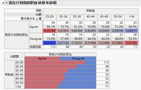

图 3.25 单元格卡方
Cell Chisq
较小的 p 值指示观测的单元格计数与期望的单元格计数之间存在显著差异。p 值按照显著性水平来着色,计数显著高于期望值的单元格着深红色,计数显著低于期望值的单元格着深蓝色。期望的单元格计数基于观测的行与列合计。预期的单元格计数计算为行总数乘以列总数再除以总计数的结果。
例如,在 25 - 29 年龄组中选择同意的比率相等的原假设下,预期响应数为 (287*113)/448 = 72.4;观测值为 95。这个观测值(p 值为 0.00788)显著大于期望值。25 - 29 年龄组中同意“我在计划我的职业”的响应数高于期望值(若对该问题的响应与年龄无关)。
