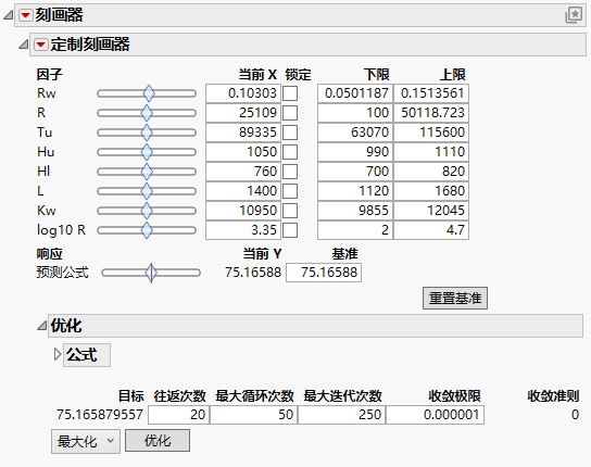

图 7.3 “定制刻画器”报表
Custom Profiler Report
请注意“基准”值是 75.17。“当前 Y”值也是 75.17。该值是将所有因子设置为其均值时的预测响应。

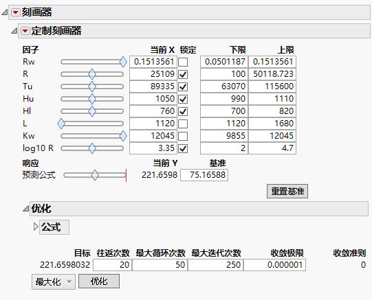

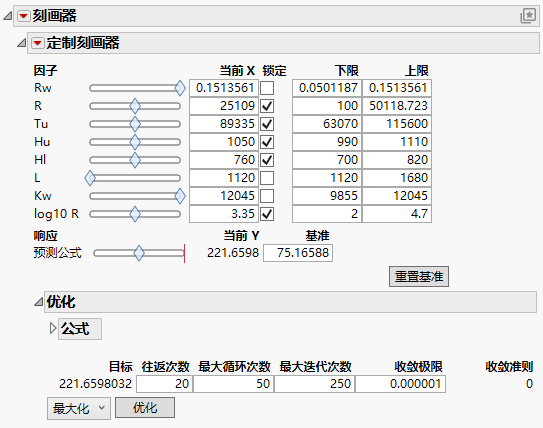

5. 在“定制刻画器”报表中,选中 R、Tu、Hu、Hl 和 log10 R 旁边的锁定复选框。
6. 在“定制刻画器”报表中,点击优化。
图 7.4 优化的“定制刻画器”报表
Optimized Custom Profiler Report
优化过程找到 221.66 处的最佳预测响应。为了获得 221.66 处的最优值,Rw 和 Kw 均设置为其最大值,L 设置为其最小值。最优值大于初始“基准”值 75.17。
