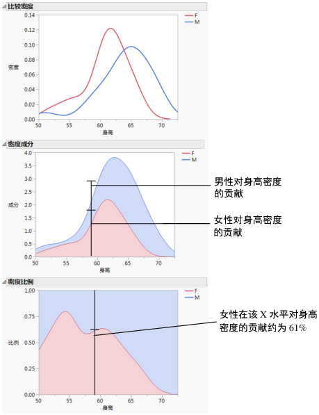

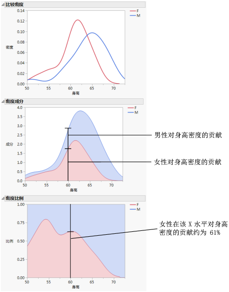

本例演示“单因子”平台中的“密度”选项。
1. 选择帮助 > 样本数据文件夹,然后打开 Big Class.jmp。
2. 选择分析 > 以 X 拟合 Y。
3. 选择身高并点击 Y,响应。
4. 选择性别并点击 X,因子。
5. 点击确定。
6. 点击“单因子分析”红色小三角菜单并选择全部三个选项:密度 > 比较密度、密度 > 密度成分和密度 > 密度比例。
图 6.33 “密度”选项的示例
