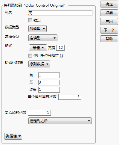

6. 输入以下内容:
‒ 为自输入 1
‒ 为至输入 3
‒ 为步长输入 1
‒ 为每个值的重复次数输入 5
7. 在要添加的列数旁边,键入 1。
图 A.11 完成的“新建列”窗口
Completed New Columns Window
8. 点击确定。
