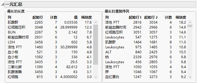

5. 点击“一元汇总”旁边的灰色展开图标以打开“一元汇总”报表。
图 23.2 探索模式“一元汇总”报表
Explore Patterns Univariate Summary Report
“一元汇总”报表汇总了在所有列中找到的最长的长度和最长的重复序列。每个表都是按“稀缺度”排序,“稀缺度”计算的是长度或序列偶然出现的可能性。针对“最长的长度”稀缺度得分最高的列是肌酸酐,而针对“最长的重复序列”稀缺度得分最高的列是活性 PTT。您将在“一元模式”报表中对这些列进行进一步检查。
6. 在“一元模式”报表中,最初显示第一列活性 PTT 的报表。按 Ctrl 键并从“选择列”列表中选择肌酸酐。
图 23.3 探索模式“一元模式”报表
Explore Patterns Univariate Patterns Report
从“选择列”列表中选择列名时,将显示相应的列报表。活性 PTT 报表显示该列包含若干个长度为 3 的长度和计数为 4 的序列。肌酸酐报表显示最长长度为 7 个计数,最长重复序列为 8 个计数。
