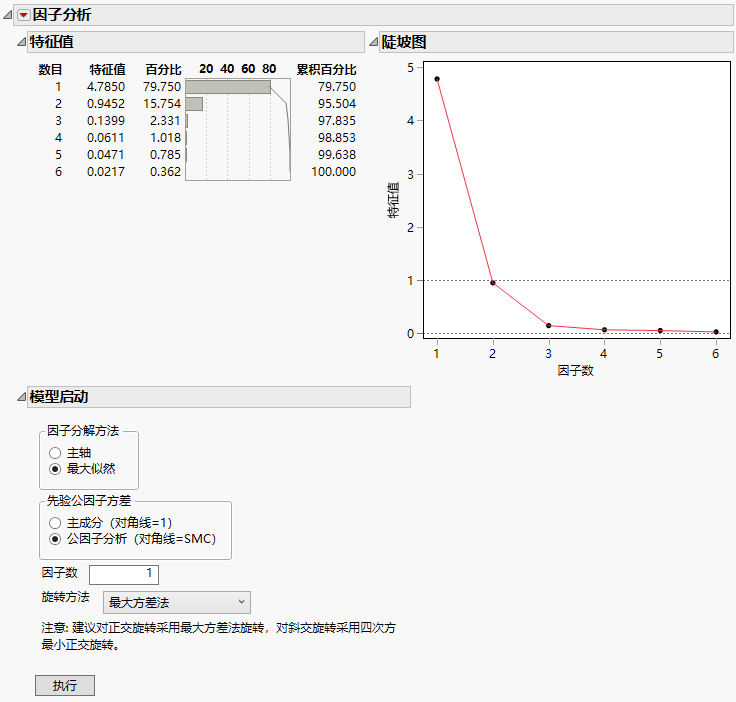

图 9.2 初始“因子分析”报表
Initial Factor Analysis Report
陡坡图的弯肘部指示包含两个因子的模型很合适。

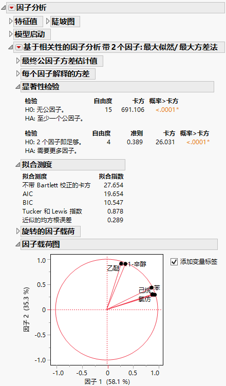

图 9.3 “因子分析”报表
该报表列出公因子方差估计值、方差估计值、显著性检验、拟合测度、旋转的因子载荷和因子载荷图。“旋转的因子载荷”和“因子载荷图”表明:“因子 1”与四氯化碳-氯仿-苯-己烷这一组变量相关,“因子 2”与乙醚–1-辛醇这一组变量相关。请参见因子分析模型拟合选项,了解有关报表中所显示信息的详细信息。

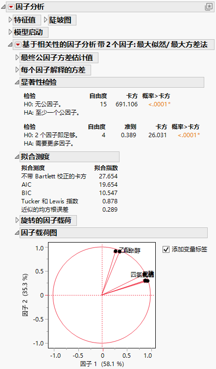

提示:点击“因子载荷图”中的点可以选择和移动标签。点击右下角可增大图的大小,以便更容易查看标签。
