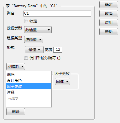

1. 选择帮助 > 样本数据文件夹,然后打开 Design Experiment/Battery Data.jmp。
2. 点击列面板中因子 C1 右侧的星号。
3. 选择因子更改。
图 A.25 C1 的“因子更改”面板
Factor Changes Panel for C1
C1 的“因子更改”值为“困难”。图 A.24 显示 A1 的“因子更改”值为“极难”。
4. 点击确定。

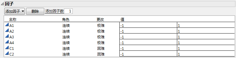

5. 在数据表中,点击实验设计对话框脚本旁边的绿色小三角。
6. 打开因子部分。
图 A.26 电池实验的因子
Factors for Battery Experiment
因子 A1、A2、A3 和 A4 具有设置为“极难”的更改,因子 C1 和 C2 具有设置为“困难”的更改。“定制设计”平台构造设计表时,它将这些规格作为“因子更改”列属性保存到相应的列。

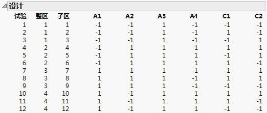

在“设计”部分中,注意整区和子区因子。
图 A.27 “设计”部分视图
Design Partial View
为了解释“困难”和“极难”因子更改,“定制设计”平台创建了两个因子。整区因子将“极难”因子水平为常数的试验分在一组,子区因子则将“困难”因子水平为常数的试验分在一组。当您在“评估设计”和“扩充设计”平台中输入具有“因子更改”列属性的列时,这些因子需要作为模型效应包括进来。
