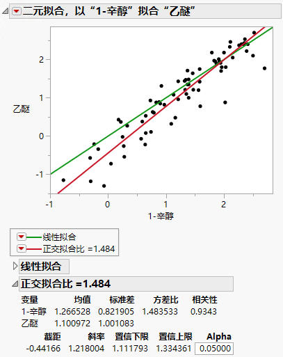

本例显示在“二元”平台中使用正交模型进行的方法比较。还可能考虑使用 Passing-Bablok 回归比较方法。请参见“Passing-Bablok 拟合”报表。在不同溶剂中测量了化合物的溶解度。
1. 选择帮助 > 样本数据文件夹,然后打开 Solubility.jmp。
2. 选择分析 > 以 X 拟合 Y。
3. 选择乙醚并点击 Y,响应。
4. 选择 1-辛醇并点击 X,因子。
5. 点击确定。
6. 点击“二元拟合”红色小三角并选择拟合正交 > 方差相等。
7. 作为参照,请点击“二元拟合”红色小三角并选择特殊拟合。
8. 选择约束截距并设置为 0。
9. 选择约束斜率并设置为 1。
这将拟合 Y = X 这条线,其截距为 0 且斜率为 1。
10. 点击确定。
图 5.17 正交拟合示例
Example of an Orthogonal Fit
请注意,对于多数数据点,正交拟合线落在绿色 Y = X 线下方,并且正交拟合斜率的 95% 置信区间(置信下限和置信上限)不包含 1。测得的化合物在乙醚中的溶解度往往低于在 1-辛醇中的溶解度。
