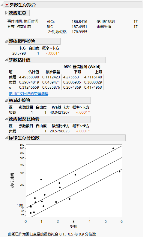

在本例中,您拟合的是计算机程序执行时间的参数回归模型。执行时间数据具有对数正态分布,该分布取决于数据表中另一个变量的值。
1. 选择帮助 > 样本数据文件夹,然后打开 Reliability/Comptime.jmp。
2. 选择分析 > 可靠性和生存 > 拟合参数生存。
3. 选择执行时间并点击事件时间。
4. 选择负载并点击添加。
5. 将分布从 Weibull 更改为对数正态。
6. 点击运行。
图 15.2 计算时间输出
Computing Time Output
只有一个效应时,三个生存概率的生存分位数图显示为该效应的函数。
当 90% 的作业是在系统负载 5 下完成时需要使用时间分位数。请参见 Meeker and Escobar (1998, p. 438)。
