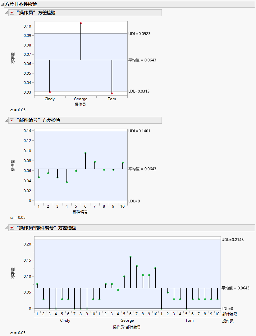

图 6.10 “方差非齐性检验”报表
Heterogeneity of Variances Tests Report
在“操作员”方差检验中,所有三个水平超过了上决策限和下决策限。据此您推断每名操作员与平均组方差的平方根有不同的变异性。您可能想要了解为什么每名操作员之间的变异不同。
在“部件编号”方差检验和交互作用(操作员*部件编号)方差检验中,没有超过决策限的水平。据此您推断这些方差与平均组方差的平方根在统计上没有差异。每个部件与其他部件具有相似的方差,每个操作员*部件编号组合与其他操作员*部件编号组合具有相似的方差。
