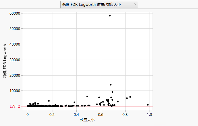

8. 点击“响应筛选”图标题并选择稳健 FDR LogWorth 依据: 效应大小。
很难看清图中的详细信息,因为有一个较大的稳健 FDR LogWorth 值,约为 58,000。要确保您的图形显示足够的详细信息,您可以设置 LogWorth 的最大值。
图 24.10 稳健 FDR LogWorth 依据: 效应大小,未设置“LogWorth 最大值”
Robust FDR Logworth vs. Effect Size, Max Logworth Not Set

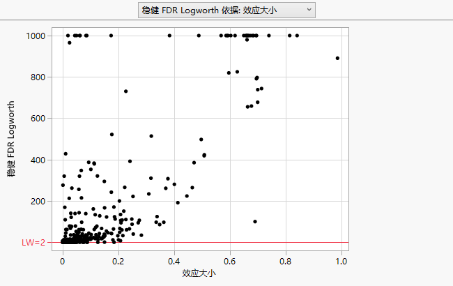

9. 点击“响应筛选”红色小三角菜单并选择重新运行 > 重新启动分析。
10. 点击“高级选项”旁边的灰色小三角。
11. 在“LogWorth 最大值”旁边的框中键入 1000。
12. 点击确定。
该分析可能需要一些时间才能完成。
13. 点击“响应筛选”图标题并选择稳健 FDR LogWorth 依据: 效应大小。
现在图中的详细信息显而易见。大于 1000 的“稳健 FDR LogWorth”值绘制在 1000 处。
图 24.11 稳健 FDR LogWorth 依据: 效应大小,LogWorth 最大值 = 1000
Robust FDR Logworth vs. Effect Size, Max Logworth = 1000
