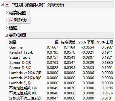

使用“列联”平台检查已婚与性别的关系。
1. 选择帮助 > 样本数据文件夹,然后打开 Car Poll.jmp。
2. 选择分析 > 以 X 拟合 Y。
3. 选择婚姻状况并点击 Y,响应。
4. 选择性别并点击 X,因子。
5. 点击确定。
6. 点击“列联分析”红色小三角菜单并选择关联测量。
图 7.15 “关联测量”报表的示例
Example of the Measures of Association Report
由于您要检查的变量(性别和婚姻状况)是名义型变量,因此使用 Lambda 和“不确定性”测量。所有值都很小,因此看起来在性别和婚姻状况之间存在弱关联。
