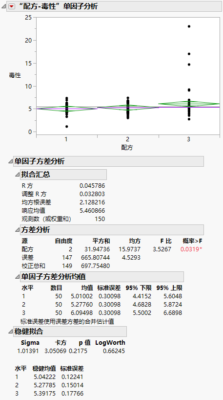

在本例中使用“单因子”平台执行稳健拟合,其中三个组中的一个包含离群值。数据包含药物的三种不同配方的毒性水平。
1. 选择帮助 > 样本数据文件夹,然后打开 Drug Toxicity.jmp。
2. 选择分析 > 以 X 拟合 Y。
3. 选择毒性并点击 Y,响应。
4. 选择配方并点击 X,因子。
5. 点击确定。
6. 点击“单因子分析”红色小三角菜单并选择均值/方差分析。
7. 点击“单因子分析”红色小三角菜单并选择稳健 > 稳健拟合。
图 6.28 “稳健拟合”的示例
Example of Robust Fit
若您查看标准“方差分析”报表,可能得出这三种配方有差异的结论,因为 p 值为 0.0319。但是,当您查看“稳健拟合”报表时,不能得出这三种配方具有显著差异的结论,因为 p 值为 0.2175。几个观测的毒性偏高,过度影响了数据。
