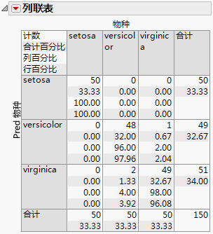

现在您可以将数据表中的新列用于其他 JMP 平台来使用报表和图形汇总判别分析。例如:
1. 从更新的 Iris.jmp 数据表(包含新列)中,选择分析 > 以 X 拟合 Y。
2. 选择物种,然后点击 Y,响应。
3. 选择“物种”预测值,然后点击 X,因子。
4. 点击确定。
列联表汇总了判别分类。标识了三个误分类。
图 10.9 预测和实际物种的列联表
Contingency Table of Predicted and Actual Species
