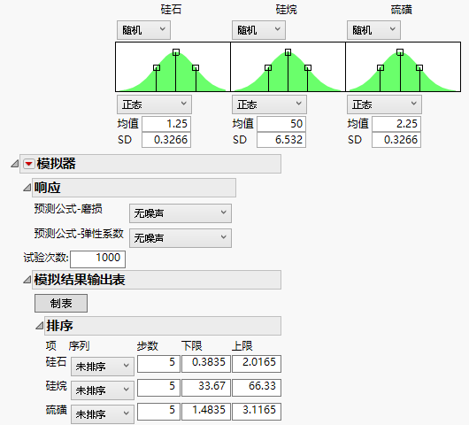

5. 点击“预测刻画器”红色小三角并选择模拟器。
6. 在每个因子下方选择随机。
注意:默认随机分布是正态分布。
7. 将试验次数值更改为 1000。
8. 打开“模拟结果输出表”分级显示项,然后打开“排序”分级显示项。
图 8.2 “模拟器”设置
Simulator Settings
您要查看当输入因子更改位置时响应如何变化。要探索因子均值的变化,请使用序列位置。要改为探索因子变异性的变化,请使用序列散布。
9. 对于硅石,选择序列位置。保持步数设置为 5。将下限设置为 1,上限设置为 2。
10. 对于硅烷,选择序列位置。保持步数设置为 5。将下限设置为 40,上限设置为 60。
11. 对于硫磺,选择序列位置。保持步数设置为 5。将下限设置为 2,上限设置为 3。
图 8.3 “排序”设置
Sequencing Settings

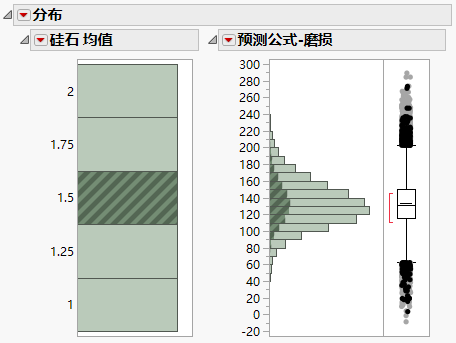

13. 选择分析 > 分布。
14. 选择硅石均值和预测公式-磨损,然后点击 Y,列。
15. 点击确定。
图 8.4 “硅石均值”的分布对“预测公式-磨损”的影响
Distribution of SILICA Mean by Pred Formula ABRASION
点击与硅石均值对应的直方图直条,查看磨损的预测值对于选定的硅石值如何在模拟的硅烷和硫磺范围之间变动。
