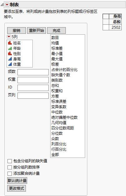

1. 选择帮助 > 样本数据文件夹,然后打开 Big Class.jmp。
2. 选择分析 > 制表。
因为身高是您要检查的变量,您希望它显示在表的顶部。
3. 点击身高并将其拖放到“列的拖放区”。
图 9.3 添加的“身高”变量
Height Variable Added
您希望统计量按性别划分,希望性别显示在一侧。
4. 点击性别并将它拖放到数字 2502 旁边的空白单元格。

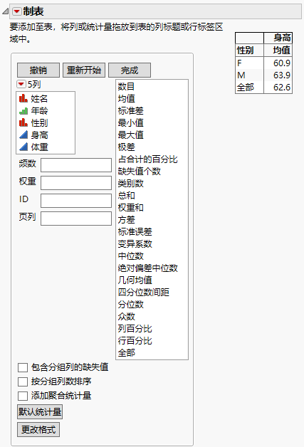

您需要它显示均值而非显示总和。
5. 点击均值并将它拖到总和上方。
图 9.5 添加的“均值”统计量
Mean Statistic Added
您还想查看男生和女生的组合均值。
6. 点击全部并将它拖到性别上方。或者,您只需要选中添加聚合统计量复选框。
图 9.6 添加的“全部”统计量
All Statistic Added
7. (可选)点击完成。
完成的表显示男生、女生的身高均值以及全体学生的组合身高均值。
